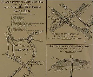

De verzakking die plaats vond bij de hanzenpoot op 14 december 2000 is te wijten aan de instorting van een deel van deze vernietigingsinfrastructuur van de grote oorlog. De verzakking ontblootte een kleine ondergrondse schuilplaats  4m op 3m en  1.6 m hoog gekend als “Cave poste de mis au feu nr. 2. de kabels liepen ondergronds van de “Cave des Officiers, door de zandzakkendam die de Veurnevaart afsloot aan het einde van de Langestraat tot aan deze post. Van hieruit werden ze verdeeld door verschillende zijtakken en ook doorheen Poste Nr1 (gevestigd in de landtong tussen de Kreek Nieuendamme en de Ijzer) naar de ladingen die geplaatst waren op elke sluispoort van de volgende vijf kanalen: Noordvaart, Ijzer, Kreek Nieuwendamme, Plassendalevaart,en Vladslovaart.
Vrijdag 15 december 2000 werd de verzakking onderzocht door Prof. Doyle (University of Greenwich), Johan Vandewalle, Peter Barton en Kristof Jacobs (Association for Battlefield Archaeology and Conservation). Zij stelden vast dat de constructie is opgebouwd uit baksteen. Het gewelf bestaat uit een dubbele rij bakstenen op hun kant die gestut staat door grenenhouten balkjes. De verrotting van die balkjes is wellicht de oorzaak van de instorting. De wanden zijn geteerd om zo de ruimte droog te houden. De onderzoekers verwijzen naar dezelfde methode van betering die zij vaststelden bij verschillende dugouts die zij eerder onderzochten en die eveneens gebruikt werden voor signalisatie. Opvallend is de relatieve droge toestand waarin deze “connetion box” zich bevindt.
Deze constructie is terug te vinden op één van de kaarten waarmee het onderzoeksteam de voorbije week naar buiten kwam. Hiermee is de theorie van de tunnels onder Nieuwpoort, die Prof. Luc Devos op 12 december jongstleden in het VTM journaal afschilderde als larie, toch het overwegen waard. Het onderzoeksteam had op 15 december 2000 een bijeenkomst met het stadsbestuur van Nieuwpoort en Prof. Devos, en hoopt tot een constructieve samenwerking te kunnen komen. De zaak wordt nauwlettend opgevolgd en verder onderzocht.

Kaarten uit:
NIEUPORT 1914-1918
by Commandant Robert Thys, 1922, Henri Desoer, Liege.

2. zijn er grotere versies van die plannen te bekijken op het internet?

Het onderzoek werd verdergezet maar tot enige vorm van samenwerking met het stadsbestuur is het nooit gekomen, in tegendeel zelfs. We werden in functie van een reportage voor "ter zake" uitgenodigd op het stadhuis voor een vergadering met Prof. Luc De Vos en de burgemeester. Het onderzoeksteam kreeg niet eens een stoel om te gaan zitten. Alle plannen en ducumenten dienden al rechtstaand getoond te worden. Dit enkel ter illusratie.
De verdere loop van deze zaak wordt in m'n boek beschreven.
Wat die plannen betreft, de bronvermelding staat bij het artiekel. Ik heb die plannen ook liggen, je mag ze steeds komen inzien.
