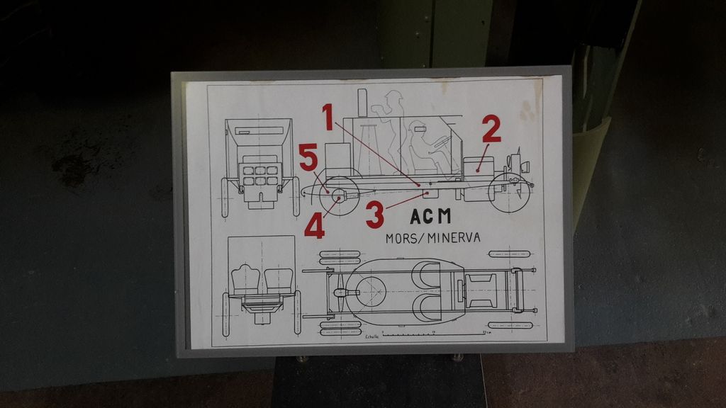

Deze korte schets toont het belang van de voorgestelde, identieke reconstructie van één van de auto’s die in Rusland waren gebruikt. Deze voertuigen gebouwd in het begin van het conflict waren de belangrijkste getuigen van nieuwe tactieken die zouden leiden tot de zogenaamde moderne oorlogvoering. Menselijke en technische getuigen verdwijnen, manuele vaardigheden op dit type mechanische onderdelen gaan dezelfde weg. Dit project is waarschijnlijk de laatste kans om een voertuig van dit type aan ons Koninklijk Legermuseum te bieden om het tentoon te stellen in een reeks gewijd aan de 100ste verjaardag van het begin van de Eerste Wereldoorlog.
Het goede nieuws is dat de kenmerken van het voertuig zoals beschreven in het historische deel het reconstructiewerk zal vereenvoudigen.
Afgezien van bekende elementen zoals motor, radiator, verlichting, koplampen en ga zo maar door zal de rest ontworpen en gebouwd worden vanuit toenmalige foto’s en beschrijvingen. Dit zal niet het eerste voorbeeld zijn van een ( hopelijk ) geslaagde complexe reconstructie. (Zie A7V Munster)

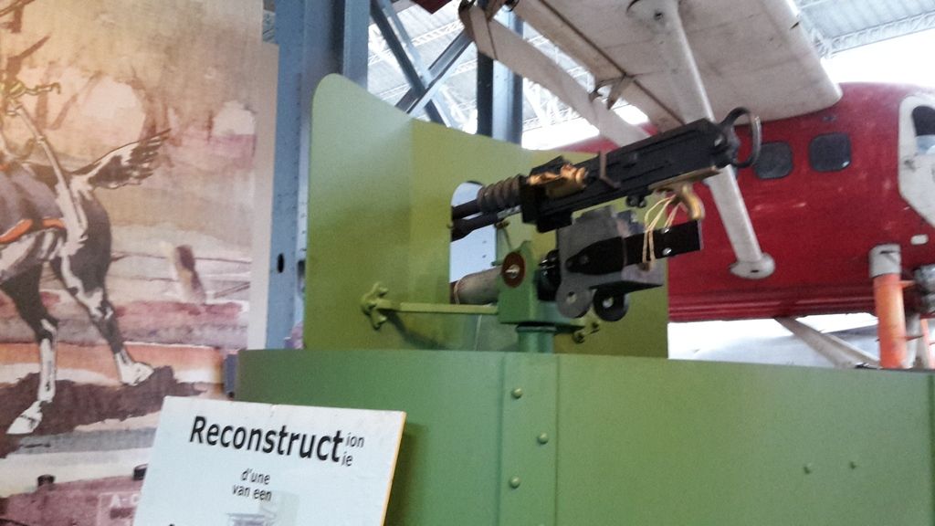

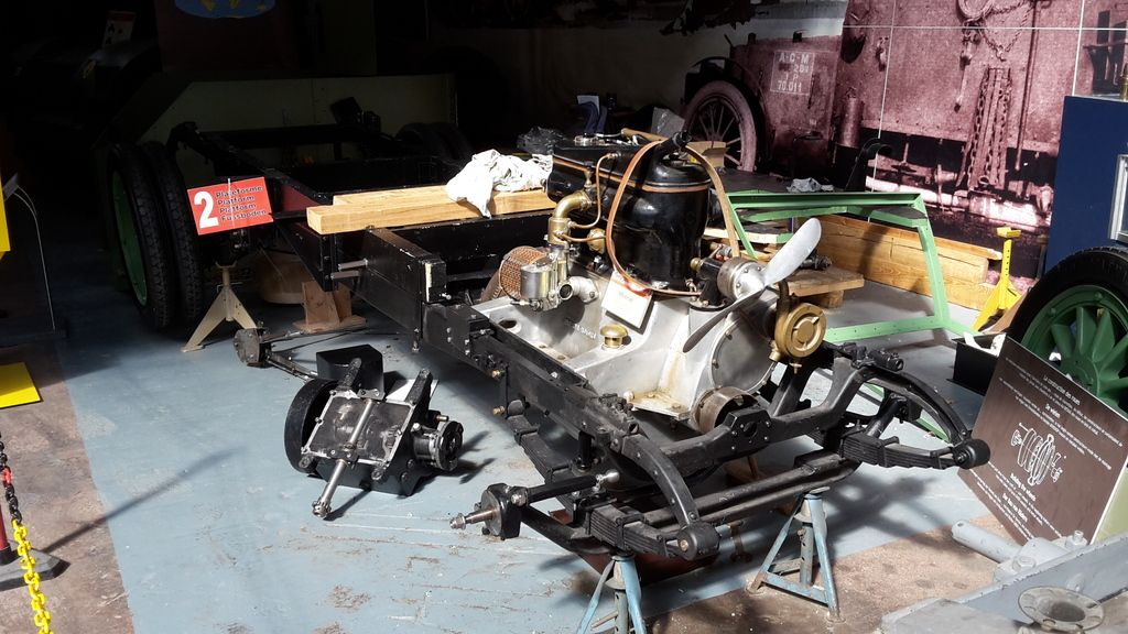

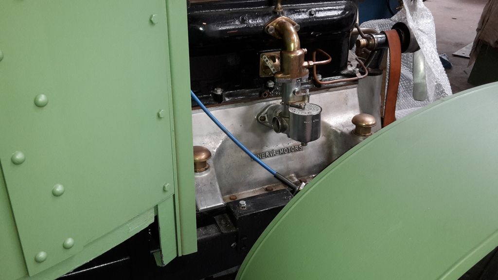

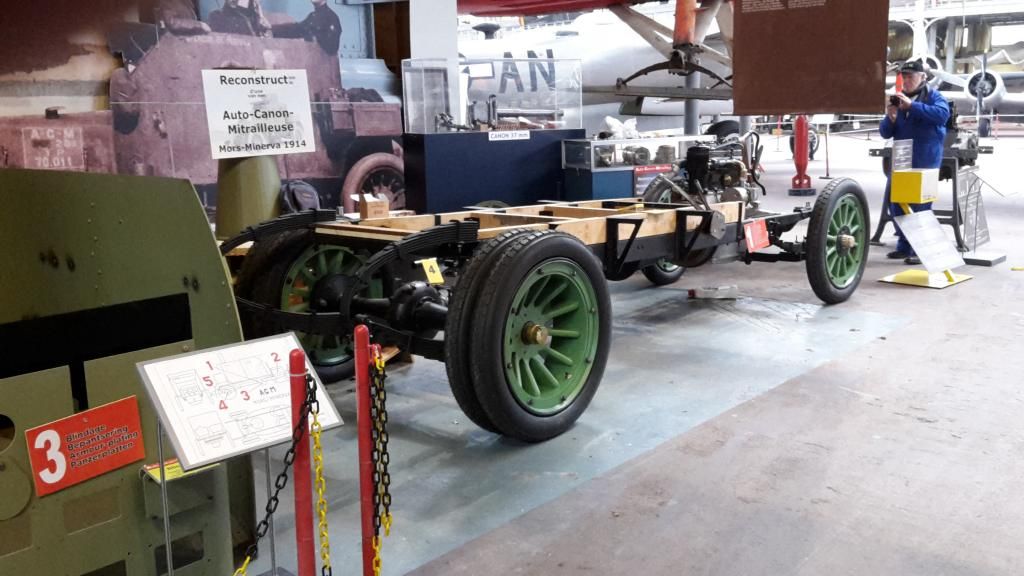

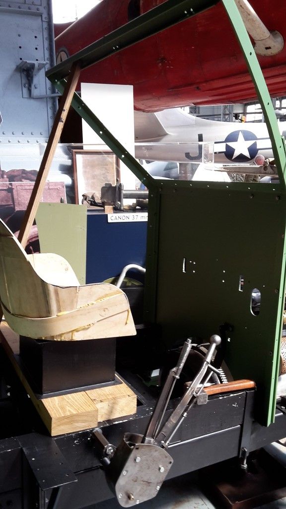

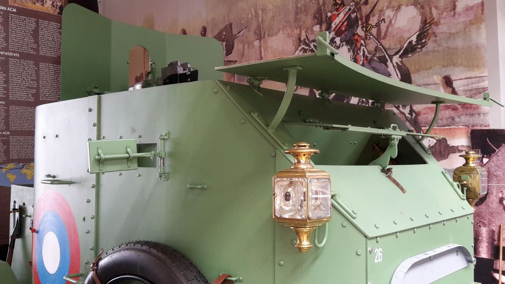

BerichtGeplaatst: 30 Sep 2015 15:13    Onderwerp: De reconstructie is voltooid ! Reageer met quote
De reconstructie is voltooid en de A.C.M./Mors-Minerva 1914 staat in het Koninklijk Legermuseum (zaal 1914-1918) in Brussel te pronken.
moerasdraak
Geregistreerd op: 19-11-2008
Berichten: 508
Woonplaats: Brabants centrum
BerichtGeplaatst: 02 Okt 2015 4:50    Onderwerp: Reageer met quote
Wat een prachtig initiatief en wat is het mooi uitgevoerd! Mijn complimenten!
BerichtGeplaatst: 06 Okt 2015 22:48    Onderwerp: Reageer met quote
Prachtig resultaat! Nu ben ik benieuwd wanneer we het voertuig life in beweging kunnen zien! Smile
Berichten: 7069
BerichtGeplaatst: 09 Okt 2015 19:18    Onderwerp: Reageer met quote
Uit het één nieuws van vandaag:
http://deredactie.be/permalink/2.41304?video=1.2464794
http://deredactie.be/permalink/2.41304?video=1.2464796
